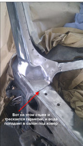

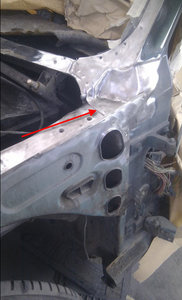

    обсасывалась тема уже, по фоткам думаю поймешь.
      59,7 КБ
      393
      53,8 КБ
      336

    Ребята, ничего не помогает!!!
    Указанные на фото место стыков обрабатывалось обдирочной щеткой, стык красился, после плотно на плотно промазывался битумной мастикой.
    Отсек где стоит АКБ, полностью вычищался, удалялась вся грязь и тоже плотно наплотно промазывался битумной мастикой.
    Данные места обработаны.
    Лобовое стекло полностью менялось, течь через лобовое исключена.
    Что делать? Помогите пожалуйста! Течет в ногах у переднего пассажира из под бардачка.

    А что гадать? Снимать полку, снимать шумку, лить воду, смотреть откуда течёт.
    Выгрызать герметик, смотреть откуда течёт на него. Идти от обратного.

    Там шовный герметик, он становится непластичным и трещит от старости, если ты его оттуда не выковыривал, а просто сверху закрасил и замазал мастикой, не поможет имхо.
