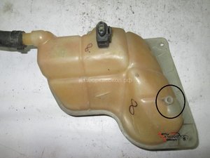

    audi a4 b5 1.8 ADR
    Течет тосол снизу бачка возле датчика какой-то отвод с сеточкой (я так понимаю под сброс давления)
    Возможно что при высоких оборотах сбрасывает тосол или при включении климата...
    Куда смотреть, возможные причины?

    купи бачок он копейки стоит

    Видно, что снаружи трещинами пошел. Внутри похоже, тоже самое. 99% - проблема в его старости.

    Бочек не мой! В интернете для наглядности взял. А течет не по трещинам, а с "отвода" выделенного на фото

    какой нах, ещё отвод для сброса давления :) ?
    если откуда то течет, то надо просто, заменить эту деталь :wink:
    зы: крышку новую, то же желательно прикупить

    Это слив избытка через клапан в крышке. В бачке не бурлит? Может просто газы в антифриз попадают или бачок выше максимума заполнен? Либо крышка не герметична. В любом случае тест на содержание СО и опрессовка.
