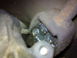

    Вот,собственно,узрел...Сопливит...Есть такая-же трабла у кого?

    У меня была. Заменил подряд несколько сальников. Примерно месяц ходили, а потом текли. Оказалось,что есть два вида сальников: все одинаковое,только внутренний диаметр разный( 16мм и 15мм.) Поставил я себе такой и уже месяцев 10 течи нет:rock:. Попробуй.мож и у тебя не потечет.

    У всех. Поскольку там уходит капля в месяц, обычно забивают. Деталька стоит рублей сто, замена в сервисе рублей 1500, кажется.

    Вот и ProMaksimus посоветовал мне не морочаться....А проверять раз в 3 месяца уровень и все...Долитьтам 100 грамм в год не фатально...Хрен с ним.Пусть сопливит

    У меня такаеже проблема,заезжал в сервис к знакомому слесарю он сказал "не парься,езди пока так,ток за уровнем масла поглядывай"-а ему я чень доверяю,а знаю его лет 15.

    На 80-ке была такая проблемка, решил поменять сальник. На авто.ру народ говорил, что новые сальники текут не хуже старых, не поверил, зря ... :)
    Не знаю как на сотках, на 80-ке поменял сам. Ёб*льно конечно, но сделать можно, на 1500 работа явно не тянет.

    Течь этого сальника - очень распространенное явление. Менять неудобно конечно, но не смертельно. Главное, когда выцарапываешь старый сальник не поцарапать шток, иначе течь будет всегда.

    у меня вот так
    самое главное, чтоб в живую не капало, а попачкано у всех (думаю вряд ли у кого совсем сухо).

    Я менял сам, ничего там страшного нет, только сальник надо с внутренним диаметром 15 брать, иначе опять потечет.

    Поверь, у меня сухо.:thumbup:

    само крепление на штоке просто в литоле :)
    давно смотрел? :D

    Крепление на штоке сухое. Смотрел недавно.:D
