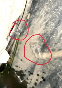

    Тоже начала убегать жидкость, залил еще раз послушал, подлез телефоном с камерой, в итоге обнаружил что просто слетело соединение, коротое находится перед перединим соответственно левым подкрылком
