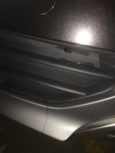

    Добрый день всем! В общем начала капать незамерзайка с омывателя фар, как снять накладку на противотуманный фонарь с пассажирской стороны? А то как колхозник с дорогущей машины что то капает Audi A4 b8 allroad

    У дома пятно большое было

    Короче это капает сам обыватель, никто не подскажет ремнабор бля него?

    для него нет рем набора, нужно менять весь механизм в сборе
