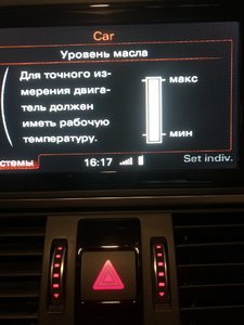

    Может ли быть причиной - заливка масла больше нормы? Оно течёт уже не первый день, остаются пятна после стоянки, а уровень (электронный) по-прежнему показывает на максимуме!

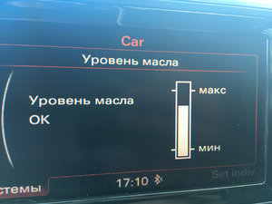

    максимум - это верхняя чёрточка уровня (должно быть). если ещё заполнена часть шкалы выше чёрточки - то да, как вариант = перелито выше нормы.

    Т.е. электронный уровень показывает выше черточки?? Я почему-то думал что он в принципе выше верхней черточки не показывает. А если перелить масло, будет выдаваться сообщение об этом так же как при падении уровня ниже минимума?

    Тут такая рамка, которая как будто не предполагает показания выше максимума. Все-таки, показывает он выше максимума или нет?

    Вроде нет такой функции.
    А про шкалу, у меня вот такая.... Поэтому и писал про деление выше чёрточки.

    На этом кузове не показывает выше максимума.
