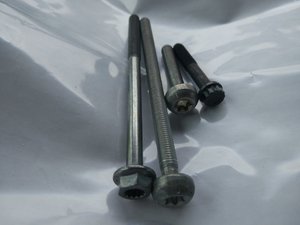

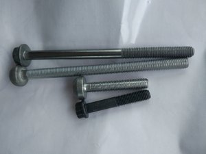

    недавно постигла та же беда. на 87000км все было уже залито маслом вокруг. А7 3.0 TDI.
    начитавшись про эти алюминиевые болты, решил найти им замену.
    Выкладываю здесь номера, может кому поможет и время сэкономит, если решит на сталь перейти..:
    N90977502 VAG БОЛТ ШЕСТИГРАННЫЙ. С БУРТИКОМ M7х105х39. нужно 3шт, это те, что длинные
    N10013401 VAG БОЛТ M7X40X20 . нужно 9 шт. но у них шляпки мелкие, под них решили поставить шайбы.
    фото для сравнения ниже.
    [​IMG] [​IMG]
    p.s.
    то, что резьба не полная, как на штатном, то это не влияет ни на что.
    Вкручивается все равно только на 1-1,5см
    R.I.P. нравится это.
  11. FiVe
    FiVe Участник форума
    3 июн 2016
    338
    Audi Q5 FY 45TFSI
    Спасибо за подсказку ;)
    Только тогда встаёт вопрос момента затяжки - сталь и алюминий имеют разные характеристики :shock:

  14. Delere
    Delere Новичок
    23 апр 2017
    6
    Затягивали как и алюминий . Думаю этого будет достаточно.
    новые или те, что открутили?
