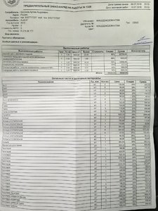

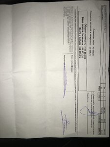

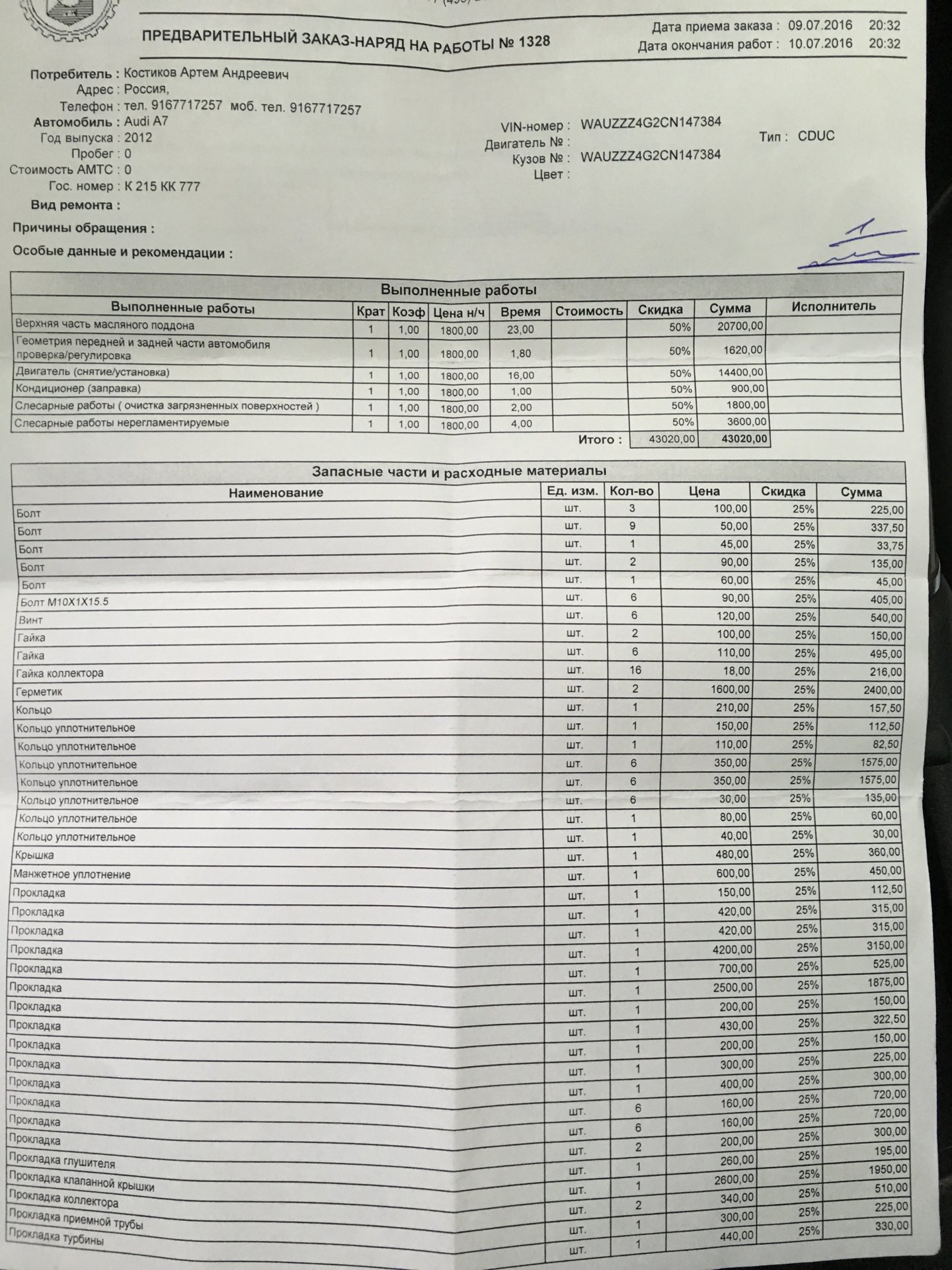

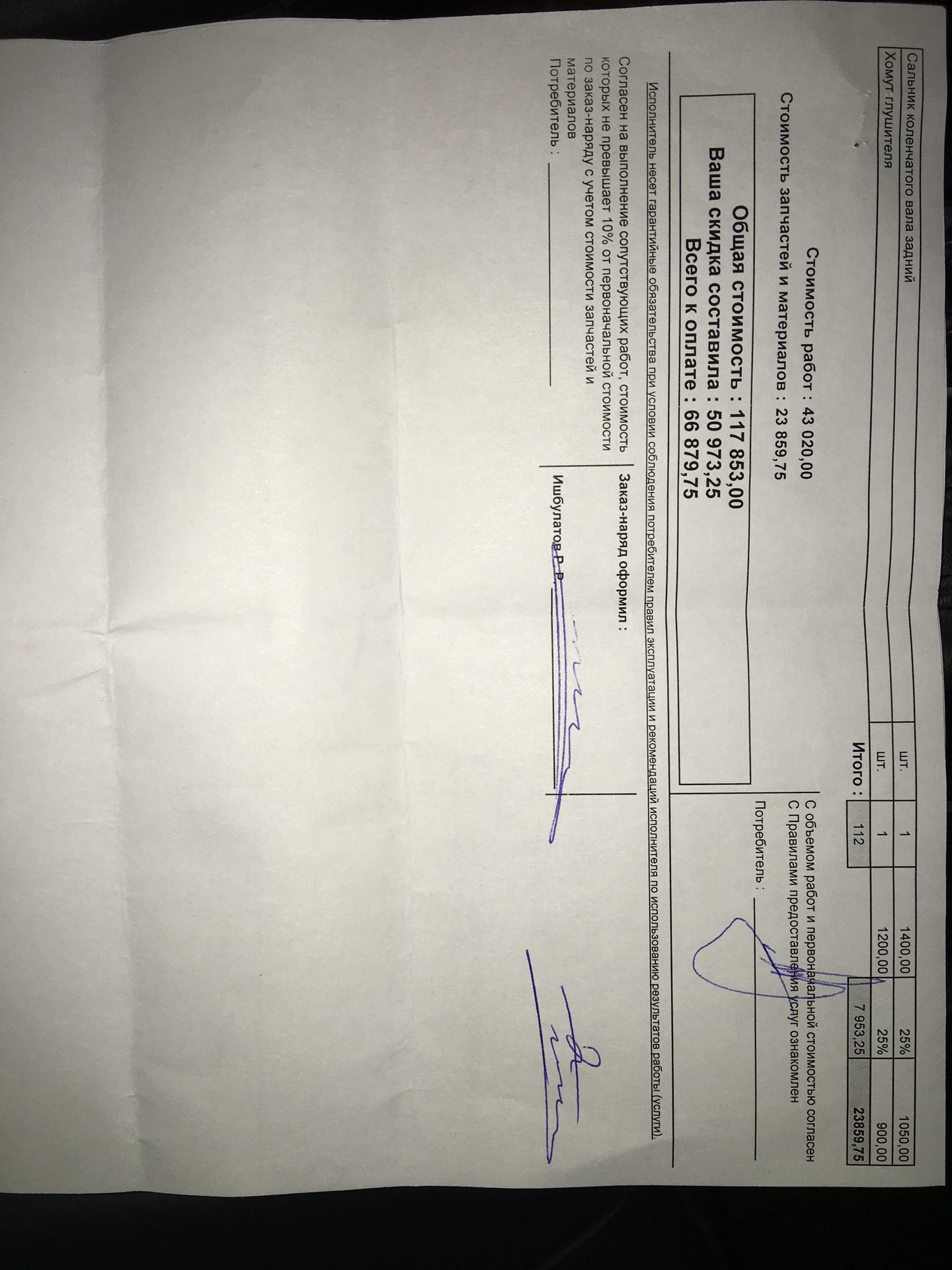

  11. kostikov_aa
    kostikov_aa Новичок
    18 фев 2016
    48
    Для справки
      476,8 КБ
      399
      323,9 КБ
      363
  12. Акела
    Акела ★ ★ ★
    18 окт 2012
    20.000
    «Волга»
    А что за лютая скидка такая?
    Это для "своих" или для любого с улицы? :cool:

  14. kostikov_aa
    kostikov_aa Новичок
    18 фев 2016
    48
    Там акция была 50% скидка на работы для ауди в определенные дни) а сподвиг меня сам факт того, что идет течь, со временем она может увеличиваться, вообще течь означает дефект герметизации двигателя, нарушение вакуума и прочее, ничего хорошего в этом нет.
