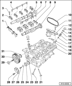

    Всем привет. Течет масло с самих разъемов клапанов фазовращателей а6 с5 2.4 ARJ. Меняются они отдельно или только этот узел в сборе, номер 12 ? A15-0232.png

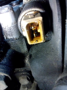

    Если я правильно понял то у вас сочится масло с электро штекера на электро клапане гидронатяжителя 1dd2f72s-960.jpg .
    Отдельно он не продаётся, если толь ко на разборках дефектный натяжитель по б.у. запчастям найдёте.

    Да, с него. Спасибо, буду искать
