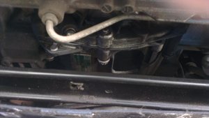

    Появилась течь масла в месте соединения АКПП и двигателя. Посмотрите пожалуйста по фото, что там может быть? Масло на 99% из двигателя, т.к. литр за 3 дня уходит.

    где то видел тут на сайте- человек раза 3 менял сальник колена... дело было на гарантийном авто... какая то связь с коробом, толком не вникал.

    если из двигателя, то задний сальник коленвала.А сверху течей нет нигде?

    Сверху вроде нигде нет, хотя особо не видно. Ну капли были прям в месте стыка. Весь поддон коробки был в масле, видимо оттуда летело.

    ну да...гнать в сервис надо...
    пусть заодно посмотрят повнимательнее, может еще где течет...
    насчет опускать двигатель-не знаю, но коробас точно снимать....

    дилеру звонить потому как типичная проблема может оказаться, возможно подскажут что дельного...
    сальник скорее всего вместе с крышкой, на с5 так же нет его отдельно по етке, но вреале- есть... так и здесь может оказаться.
