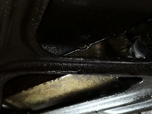

    Почитал тему,поискал в интернете,но нет информации по поводу замены заднего сальника на 3.0 tfsi. Насколько распространенная проблема для этого мотора? Сейчас меняю натяжители сверху, стык кпп и двигателя внизу прилично в масле (висят капли),защита тоже в масле, но без лужи. Сервисмен приговорил по опыту задний сальник коленвала. Катализатор слева тоже в подтеках, по ощущениям давит еще и сверху с клапанной крышки и клапана вениляции картера, но мастер говорит,что забрасывает с маховика вверх. Кто-нибудь на 3.0 tfsi сталкивался с заменой сальника? Есть дельные советы?

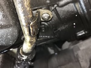

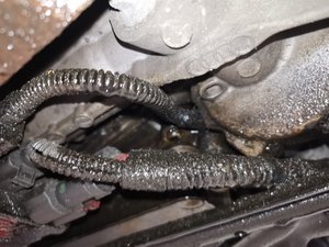

    День добрый! Нужна помощь ауди а6 С7 3,0 TDI 2011г., давит масло из под крышки масленного термостата 059115185с. Крышку и масленный термостат поменяли, не помогло. Два раза вскрывали лобовую крышку, заменили прокладки, тоже не помогло. Может кто сталкивался с такой проблемой?

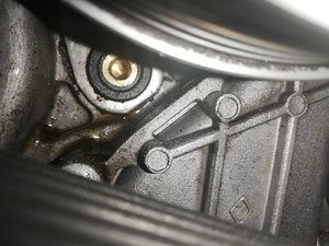

    Ды походу сальник коленвала.
    Тоже мокреет датчик коленвала, но не как у вас течь, намного слабее.
    Если масло на палец взять - тёмное???
