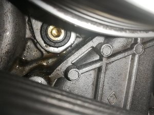

    Audi A6 C7 3.0 TDI Q
    Это последствия от ДТП.... Я менял подушки двигателя и мастера предупреждала о возможной проблеме...
    Но в целом просто Я хочу понять что в принципе Я все что мог обновил... и до 200к покатаюсь? сцепление не в счет, Я понимаю как с ним обращаться...

    Ну и ездить далее. Запотевание ерунда.
    Масло же не уходит?
    Со сцеплением были проблемы за 150 тысяч?

    Ещё раз спрошу, в середине это где, в развале?

    Где в Поддон двигателя самый верхний... блин не знаю как описать... короче не где ГБЦ, а ниже

    Масло уходит но не в темпах,Долевать не приходиться.
    Когда ехал на Кавказ выскачила ошибка, режим ограниченной работы, машина ехала 120кмч максимум, поменял на 100к и то 5 лет прошло... ребята в АУди Ростов на Дону поменяли по гарантии и взяли 5к за диагностику( честно по сравнению с 250к капля в море)

    Я так и езжу с запотеванием. Масло за последние 3 т.км. грамм 100 подъело. Масло Кастрол. Время от времени посматриваю.

    Прошел похожее. Только течь была с нижнего поддона. Расходы- тюбик герметика+работа.

    Без снятия двигателя там никак подлезть к поддону не удастся?

    Если речь о верхнем поддоне, то нет. Более того чтобы открутить этот поддон с снятого двигателя нужно еще половину мотора разобрать, так как он не только болтами с низу прикручивается, но и с торцов, через переднюю и заднюю крышки двигателя, а их держат клапанные крышки, и не забыть купить новых болтов, прокладок и сальников.
