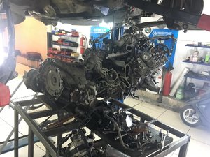

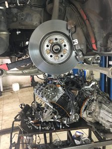

  11. Kocmoss
    Kocmoss Завсегдатай
    10 июл 2010
    704
    Allroad A6 2020 TDI A7 TDI '12
    Это я создавал тему в ветке А7. У меня была течь. Вынимали движок, разобрали его почти до винтика, при сборке оказалось что надо покупать новую помпу и термостат потому что прокладки отдельно не продаются а на герметик их ставить побоялся, за одно поменяли опоры двигателя, цепи и натяжители т.к. При запуске на холодную было лязгание. и трубку клапана ЕГР которая идёт от турбины (она прогорела и секла) запчасти вышли около 100 тыс руб. За работу ещё не платил.... после замен гидроопор, ощущения обалденные.... машина стала как новая. Пробег 130 тыс. 12г.в.

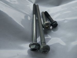

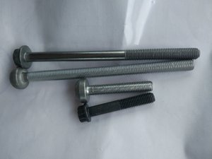

  16. Delere
    Delere Новичок
    23 апр 2017
    6
    недавно постигла та же беда. на 87000км все было уже залито маслом вокруг. А7 3.0 TDI.
    начитавшись про эти алюминиевые болты, решил найти им замену.
    Выкладываю здесь номера, может кому поможет и время сэкономит, если решит на сталь перейти..:
    N90977502 VAG БОЛТ ШЕСТИГРАННЫЙ. С БУРТИКОМ M7х105х39. нужно 3шт, это те, что длинные
    N10013401 VAG БОЛТ M7X40X20 . нужно 9 шт. но у них шляпки мелкие, под них решили поставить шайбы.
    фото для сравнения ниже.
    p.s.
    то, что резьба не полная, как на штатном, то это не влияет ни на что.
    Вкручивается все равно только на 1-1,5см
    FiVe нравится это.
