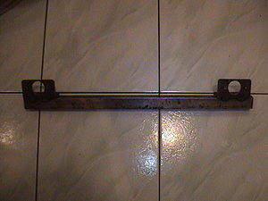

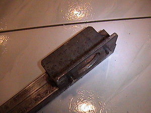

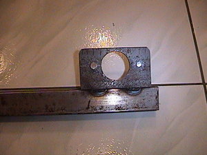

    За3 часа я изготовил специальный ключ,который вставляется в распредвалы-так правильнее,а как ты краской-возможна ошибка на 1\2 , 3\4 зуба ит.д.:umnik:

    Стоп...если я просто меняю ремень ГРМ, а он не рвался, то ошибки не может быть ни на один зуб, т.к. я просто тупо совмещаю все метки со старого ремня на новом и со всеми шестернями...я так делал в самый первый раз, когда боялся промахнуться...и мне понравилось так делать, потому что вот тут действительно хрен промахнёшся...а даже с фиксатором распредвалов можно ремень начать надевать и натягивать не с той стороны и вот тогда на зуб-другой можно накосячить....
    да и потом, практика показала, что распредвалы как-то не разбегаются из правильного положения, поэтому я не очень понимаю нафига нужен фиксатор, но то что сделал - это здорово....молодца :up:
