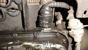

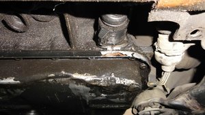

    Всем привет. Парни. Полез под машинку и увидел что потихоньку сочиться масло из под разъема в передней части АКПП. ELSA у меня на WIN 7 ну никак работать не хочет. По ETKE выходит что это электрический разъем. от него провода идут к соленоидам внутри короба. Так вот теперь заморочился-как до него добраться. Что то кроме как снять поддон АКПП, рассоединить разъем и вытащить его во внутрь короба-ничего в голову не приходит. Как он вообще снимается? По етке там 2 резиновых уплотнительных колечка нарисованы, как я понял. Фотки прилагаю. Вид снизу и вид со стороны двигателя. То что вокруг все в масле-не обращайте внимания. Это я умудрился поддон картера двигателя пробить...

    для начала избавься от масла и определи откуда именно течь, через уплотнительное кольцо или через сам разъем.
    дождешься замены масла в коробке и совместишь замену резинки или целиком шлейфа.

    Рахъем рассоединял-внутри масла нет. Предполагаю именно из под разъема течь. Между ним и коробом. Так что? все же картер сдергивать надо?

    да, разъем со шлейфом 25 вставляется изнутри, плюс 2 резинки 26,
    а фиксируется скобой 27 снаружи.

    Блин. Я так и предполагал что изнутри. И белая пластинка его фиксирует. Ладно, пока признаков понижения уровня нет. Терпим до весны. Весной все равно собирался маслице в коробе поменять. Спасибо.

    замена 2х колечек 26... - это что бы не текло с разъема.

    Заменил 2 колечка на разъеме,соответственно масло 5л фильтр прокладка.пробег 1500 течи нет.пинать тише стала заметнее,но не перестала.думаю щас масло вымоет там все и позже еще раз поменять.
