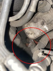

    Доброго всем дня.
    Обнаружил подтекание антифриза.
    Ближе к приводному ремню. течёт в развал. Мотор CDYA.
    Течёт понемногу, но хочу оперативно устранить.
    Изучение с фонариком позволяет локализовать проблему до этого патрубка:
    Подскажите, пожалуйста:
    1. Номер детали. Изучение каталога не позволило однозначно идентифицировать деталь, возможно, потому egr нет, и при ампутации схема движения ОЖ немного менялась.
    2. Насколько сложно менять? Много ли надо откручивать-отвинчивать?

    Стандартная болячка 6 горшковых дизелей, работы на полдня, ну комуто и на день наверное.

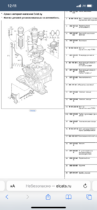

    гуглевание наше всё, но, к сожалению, я не смог найти материалы, которые помогли бы мне однозначно идентифицировать проблему.
    Подскажите, патрубок на фото в первом посте- это деталь 34 на схеме? Или я не на ту схему вообще смотрю?

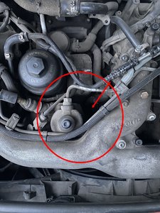

    меняется там всё сразу скопом , чтоб нелазить туда кажд год, уплотнения под стаканом, резинки под теплообменником, прокладка под плитой теплообменника , ну и патрубки и колечки системы охлаждения!
    Фото для 3х буквенного мотора!!!!!
