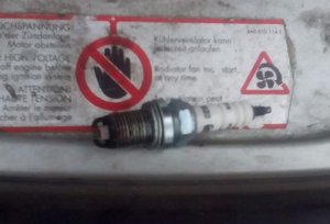

    Сам пользую в эту зиму Феби13524 (приблизительный аналог NGK5EKU) вот фото, видно, что самоочищаются при городской эксплуатации неплохо.
