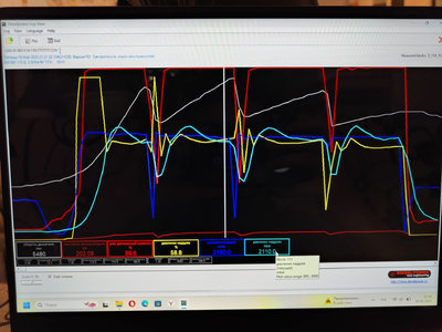

    Привет всем, появилась проблема, может кто подскажет причину? Прошу помощи, совета.
    При интенсивном разгоне в любом режиме при переключении появляется задержка ускорения на 0,5-1 секунду. Прикрепляю логи.
    Газ в пол до конца и постоянно, но в логах видно, что дроссель закрывается, хотя он не должен закрываться, также падает давление турбины вместе с этим.
    Также выявил закономерность, при температуре ОЖ (смотрю через OBD2) 88 и выше всё норм, если ниже то этот затуп проявляется.
    N245 и N75 поменял, машина сток TTs 8j, калитка в норме, турбина дует хорошо, машина полную мощность выдает, также новые MAF, датчик кислорода первый, PCV клапан, термостат, ДТОЖ. Запчасти оригинал только.

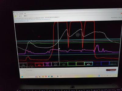

    Последнее фото удачный разгон, давление топлива в норме, низкое давление 4-5 бар, высокое 50-120бар, в нагрузке 110 бар держит

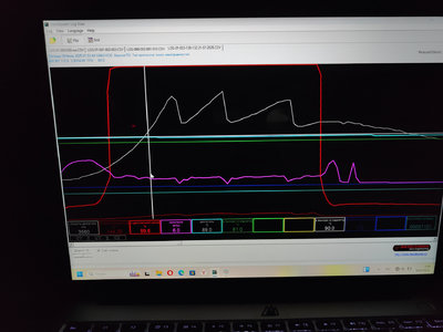

  4. АлмазИ
    АлмазИ Новичок
    1 авг 2025
    5
    Дроссель (красная линия) на первых двух фото видно что закрывается на переключениях, третья фотография как должно быть. Никак не могу понять в чем причина, предположительно ЭБУ ограничивает крутящий момент при переключении передач, но причину из-за чего не знаю и никак не могу понять
