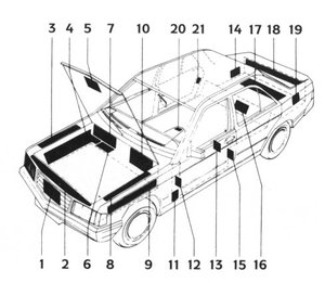

    Братцы, а где этот код цвета на машине смотреть-то?

    Acura 15
    Alfa Romeo 5,18,19
    AMC 10,11,15
    Audi 1,2,3,7,8,10,14,17,18
    BMC-Austin Rover 2,3,7,10
    BMW 2,3,4,7,8
    Chrysler 2,4,5,8,9,10
    Ford 15
    General Motors (Color Codes) 2,7,10,12
    General Motors (WA Numbers) 16,18,19,20,21
    Honda 3,10,15
    Hyundai 7,15
    Infiniti 7,10
    Isuzu 2,7,10,13,15
    Jaguar 2,4,5,15
    Kia 15
    Lexus 15
    MGB 2,3,4,5,7,8,10,15
    Mazda 2,3,4,5,7,8,10,15
    Mercedes Benz 2,3,8,10,12,15
    Mitsubishi 2,3,7,8,10
    Nissan (Datsun) 2,4,5,7,8,10,15
    Porsche 2,7,8,12,15
    Renault 3,4,7,8,10,16
    Rover 2,5
    Saab 8,10,17,15
    Saturn 19
    Subaru/Fuji 1,2,8
    Suzuki 7,11,17
    Toyota 3,4,7,8,10,15,17
    Triumph 7,10
    VW 2,3,7,8,12
    Volvo 1,2,3,7,8,10,11
    Yugo 2,3,5,18
    All Other Makes All Locations
