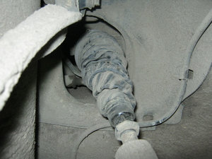

    Я вот съездил вчера на профсоюзную 130, вроде на форуме здесь хвалили, таки развал не в ТУ. И не стали делать. А сегодня глянул на тяги и чуть не офигел
    Вот

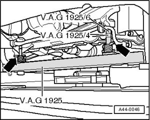

    Хотелось бы узнать, где можно сделать сход развал, грамотными специалистами, и с предварительным приведением автомобиля в начальное положение для проведения измерений????
    Или надо начальное положение выставлять самому, а потом уже тащиться на сход-развал???

    А пыльник резиновый или пластиковый? Если резиновый то он при регулировке схождения не скользит по тяге и скручивается. А развальщику из ямы это не всегда видно :D
  6. kosha-2000
    kosha-2000 Участник форума
    7 мар 2007
    157
    Audi Allroad 2,7T
    пыльник резиновый, причем свежий.
    А чтоб он скользил по тяге, просто необходимо снять хомутик.
  7. Игорёк
    Игорёк Живу я здесь
    28 июл 2004
    1.713
    Audi Allroad'02
    Ни фига, у меня и без хомутика скручивался, приходилось рукой обратно выкручивать. А пластиковый и с хомутом прокручивается.
