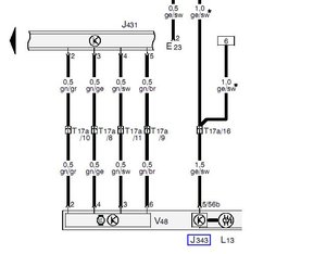

    Народ, нуждаюсь в помощи.
    У знакомого ошибка обрыва плюса корректора фар.
    Хочу произвести диагностику путем прозвона проводки, но не могу понять (по схеме) на каком контакте какой сигнал должен присутствовать.
    подскажите плз.
    На рисунке из ELSA мотор = V48, контакты 2,4,3,6.

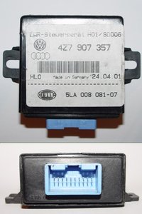

    Если знаете где достать хотябы распиновку блока управления J431 - был бы признателен.

    Добавлю.. Распиновка ,а именно ,номера контактов находятся на самом блоке и помечены цифрами . Местонахождение блока прилагаю...

    Вообщем нашли блок по ЭЛЬЗЕ - за бардачком
    20 контактов :)
    если смотреть распиновку то видим:
    J431 - 2 - 2 - V48 зелено-серый
    J431 - 3 - 4 - V48 зелено-желтый
    J431 - 4 - 3 - V48 зелено-черный
    J431 - 5 - 6 - V48 зелено-коричевый
    правая фара
    J431 - 1 - 4 - V49 серо-желтый
    J431 - 6 - 3 - V49 серо-черный
    J431 - 7 - 6 - V49 серо-коричневый
    J431 - 8 - 2 - V49 серый
    J431 - Headlight range control, control unit
    V48 - Headlight range control motor, left
    V49 - Headlight range control motor, right
    но всеравно чего-то не хватает, например распиновочки на овальном десятиконтактном разьеме на фарах. :)
