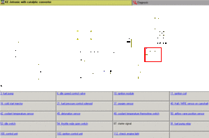

    Очень интересует схема электрики для моей авто!
    А особенно цветные прроводки, идущие к 4-х контактному датчику темпиратуры! Бывший хозяин что-то нахреначил, оригинальную фишку срезал, примотал какие-то белые провода - датчик нефига не работает, стрелка не кажет! Надоело! Нада востоновить! ХЕЛП!!!

    Схема двигателя РС КЕ-Джетроник
  5. tefko
    tefko Bad e-mail
    2 янв 2005
    333
    Попытка № 2

  6. Yastreb
    Yastreb Участник форума
    8 дек 2004
    110
    Audi 100/44 2,2 84г.
    Рисунок красивашный:rock: Только вот я почти весь сайт облазил ... ничерта не нашел. Объясни пожалуйста, где там это лежит?
