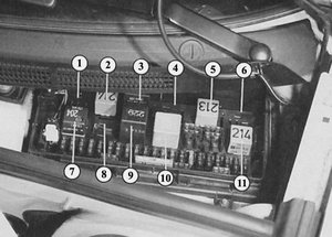

    Прямо в монтажном блоке. Я у реле птф ножку управляющей обмотки выгнул наружу, к ней припаял небольшого сечения провод и подоткнул к 15 выводу разгрузочного реле.

    Вся богадельня разводится прямо на штатной подрулевой панельке, доступ - после снятия полки. Там есть и коммутируемая линия 15 и 75 и земля и силовой неотключаемый плюс. Бери и соединяйся.

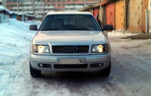

    Я себе чтой-то крячил ДХО на ДС через ШИМ многоуправляемый, ноне вот ткнул внутрь фары горсть светодиодов и на колечки и на заменитель секции ПТФ, цепанул всю эту ходовую люстру внутри фары к линии габаритов и под полкой запитал на обе габаритные ветки через 3х амперные диоды параллельно БН - жрет мало, светит очень заметно, включается само, на неработающей машинке вспыхивает и гаснет.

    У тебя в монтажном блоке уже стоит реле птф, которое ты хочешь использовать под ДХО. Там уже минус сидит на этом реле. Здесь же в монтажном блоке и реле бензонасоса и предохранитель.
