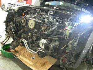

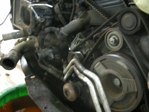

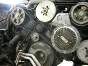

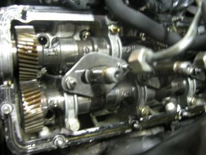

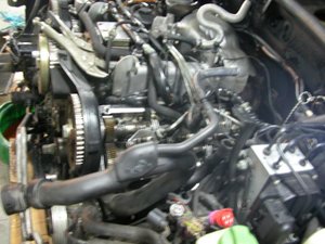

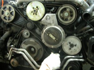

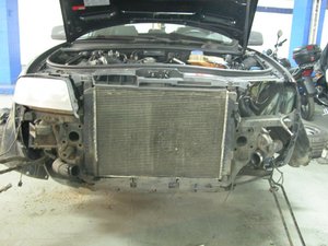

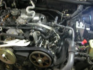

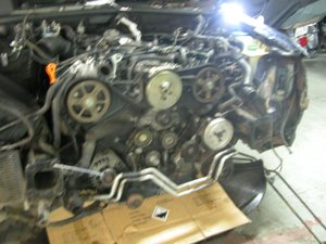

    Мотор делал..... Грустно.....
    Как оказалось, ничего сложного нет. Купил набор фиксаторов, для выставления меток и все получилось классно. Распредвалы вообще ставяться без заморочек, можно сказать, просто аккуратно кладутся в постели и притягиваются.

    компенсаторы тоже менял?,а распылители?

    Менял валы, рокеры, компенсаторы и шайбы. Вообще полез из-за компенсаторов. Как оказалось не зря. Пять из 12 были кончены почти.

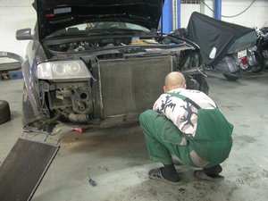

    сорри за офф, но фотки нечеткие... пичалька...
    и что за сервис, вижу ебрик и другие мотики... ?

    Это я сам делал, собственноручно у себя в мотосалоне, сервисам как то не доверяю......

    Анрюх, цена вопроса рокеров и гидриков, звук цокоющий после ремонта ушел у тебя?

    1.5 дня. Первый раз все таки. Пока нашел куда эти стопоры засовывать, потом с виской много времени потратил, не хотела откручиваться, все таки и не открутил. Оказалось что можно и не откручивать было. Ну вобщем как то так.
    Плюс много всяких косяков нашел от предидущего хозяина, ввиде текущих сальников, метки на шкивах и т.д.
    Метки нарисованные когда увидел, аж волосы дыбом встали
