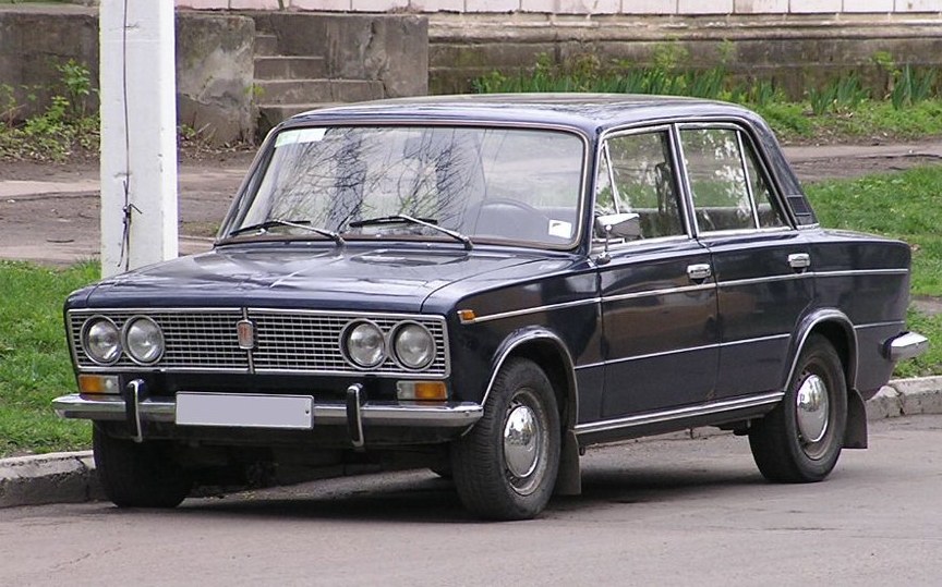

    вентилятор охлаждения радиатора для ВАЗ 2103 (ЛУЗАР)

    Ща Вазов целая куча, от какого именно и производитель?

    Это что за зверь?

    вентилятор производителя "ЛУЗАР"
