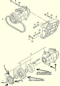

    Снимай ремень я не знаю как на абк, там омоему отдельный ремень на компрессоре, у меня один общий агрегатный. Залезь на яму и глянь снизу, должно все легко сниматься, помоему по принципу ремня генератора, если только там нет прижимного ролика с натяжителем, на счет муфты- она снимается С ПОДШИПНИКОМ , откручиваешь с торца болтик на 10 если он вообще там еще есть и потихоньку отжимая несколькими отвертками муфту (смотри не могни пластины прижимные) выковыривай муфту с вала, она слезет в сборе со шкивом и подшипником!
    ЗЫ: у тебя ремень клиновидный или ручейковый?
  16. dago
    dago Живу я здесь
    17 июл 2006
    1.062
    Ауди A-6/45 2,5TDI, Mitsubishi Pajero IIдо этого VW Passat b3 1.8 ABS/ A 80 b3 1.8 PM/ A 80 b-4 2.0 ABT
    #16 dago, 12 окт 2007
    Ответ: Свист под капотом из компрессора
    на рисунке стрелка №1 болтик на 10 стрелки №2 это куда отвертки подсовывать, между этими пластинами и шкивом (над ним как раз стоит цифра 2 по етке) на рисунке, №3 это дырки от болтов крепления компрессора к кронштейну двигателя, болты нужно открутить и компр. вывесить так чтобы можно было подобраться к болтику №1 (на 10 который с торца) если не подлезешь без снятия ВАЖНО: там где болтик на 10 внутри стопорное кольцо, прежде чем сбивать муфту нужно обязательно сжать и вынуть кольцо и еще не помни эти пластины, они прижимаются к шкиву когда срабатывает электромагнит!
    Фрион не спускать, никакие трубки снимать НЕНАДО!
    Удачи!

    По поводу ремня, должен быть натяжитель.
    и свистеть (проскальзывать) он будет при нагрузке на него, т.е. в момент включения компрессора.
    Про болт на 10 всё правильно и муфту можно попробовать отжать отвертками (не потеряй регулировочные шайбы). Дальше снимаешь стопорное кольцо, а дальше съёмником шкив с подшипником.
    Как поменять подшипник, надеюсь, знаешь.
    2 Dago.
    Определись, где шкив, а где муфта.
    Пишешь в первом посте, отжимай отвертками. всё слезет, муфта, шкив с подшипником.
    Во втором вспоминаешь про стопорное кольцо.
    Только держит оно как раз шкив с подшипником, а не муфту. Муфта в тот момент, когда увидишь это кольцо, должна уже лежать рядом.

    Все верно, отвлекли на работе, пропустил момент :chainik: :beer: !

    Все верно, отвлекли на работе, пропустил момент :chainik: :beer: ! Кольцо видно на рисунке очень хорошо перед муфтой со шкивом которая!
