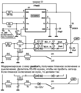

    brainer Живу я здесь
    25 апр 2006
    1.674
    Ауди 90 2,3 85г
    для светодиодов важно постоянный ток строго определенной величины кидаю пару схем довольно общих
    если есть желание, можешь поэксперементировать
