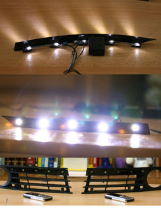

    Вобщем, впечатлил меня дневной свет на современных авто, прикольно типа :) И видно его хорошо и жрет электричества не много. Решил сам сделать в стиле Audi S6 2008 года. Типа колхоз натуральный :)
    В фотошопе примерил куда лепить и выбрал с женой лучший вариант.

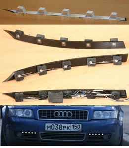

    Далее в чип и дип купил сверхярких светодиодов на 10 Кад : КИПД80Ц20-Б1-П диаметром 5мм. И 4 подстроечных резистора на 100 Ом, поскольку точно не знал сколько потребуется для 12 вольт. Пришел домой, быстро припаял 5 диодов подряд, воткнул в 12 вольт, нафига, не фурычит :( Думал, что один из диодов битый или же один из них припаял задом наперед (полярность имеет значение), нет все верно. Ладно, начал проверять через сопротивление 100 Ом по очереди, все горят, в итоге выяснил, что подряд горят только 2,3 и 4, а 5 штук не хотят :( Ну и ладно, пришлось разбивать 5 диодов на группы по 2 и по 3. Где 3 сопротивление выставил 100 Ом, где 2 - 50 Ом, в итоге получил напряжение на каждом светодиоде 3.2 Вольт, максимум у них 3.5, после чего могут сгореть нафиг. Светят они, онечно, афигеть как ярко :) Далее, снял с авты решеточки, пришел домой, склеил из бумаги выкройку и модели светодиодов, померил, всё гут. Взял кусок оргстекла, вырезал переднюю общую пластину, которая играет роль общей фары для 5 светодиодов. Заклеил квадратиками изоленты места для глазков под светодиоды и покрасил внутреннюю часть черной краской. Приклеил резинки, в прорези резинок вставил светодиоды под нужным углом, спаял все контакты, проверил. Залил всё силиконом черным и оголенные контакты покрыл лаком, типа изоляция. А то на первой же мойке замкнет всё сразу :) До авты еще не дошел, вечером выложу результирующие фоты. А пока вот:

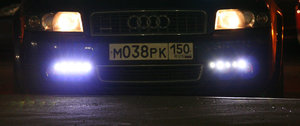

    Вобщем, вкорячил в авту, все работает. Подключил к габаритам. Не мигает :)
    Смотрится гут, сфотаю - выложу.

    Добавил на первом посте картинку. Конечно, не угадал с углами для 3-х диодов, надо будет поправить. А в остальном очень гут :) Даже на фоне ксенона очень ярко светят.
