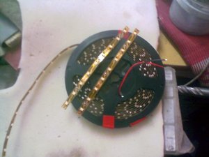

    светодиодная лента (много!) я взял 5м

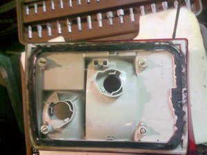

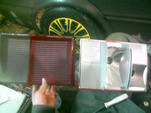

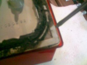

    снимаем с багажника стопарики и аккуратно вскрываем стекло тонкой отверткой. (стекло очень хрупкое)

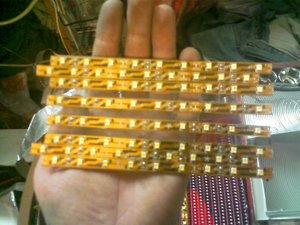

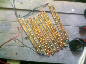

    взял светодиодную ленту и нарезал по 15см 14шт 4шт на габариты и 10 на стоп сигнал
    долго думал как их прикрепить к обратной стороне стекла и нашел 1.5 мм плексиглаз (оргстекло) и решил наклеить на него а его потом прикрепить.

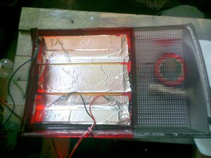

    теперь все спаиваем согласно полярности и припаиваем проводки
    решил еще все за изолировать для большей безопасности!!!
    вставил все платки в корпус и приклеил алюминиевым скотчем чтоб еще и светоотражение было как у катафота при попадании света фар.
    теперь обезжириваем края стекла и основы и промазываем силиконом таким образом склеиваем его ждем 5-12 часов и ставим обратно подключив провода к соответствующим проводам стопа и габарита.

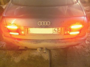

    Сделай видео,а то на фото режим работы не понятен.

    хорошо постараюсь. за качество не отвечаю. на словах при нажатии на тормоз габариты гаснут.(сам не ожидал такого эффекта) походу с завода так сделано, а при двухнитевой лампе эффект этот не заметен

    Прикольно ! А основные я так понял отключил,или оставил?

    Идея отличная, но посоветую подобрать сопротивление чтобы не ослепляло сзади движущихся водителей :nod:
    Пы.сы. решится проблема с перегоревшими лампочками нужных стоп-сигналов.
