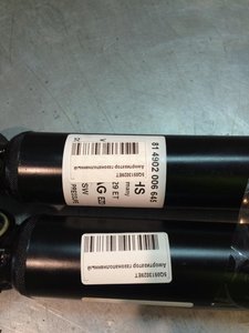

    Проблема с задними стойками действительно существует, я забрал свою машину из автосалона год назад, стуки в задней подвеске появились через три дня. Мне по гарантии заменили стойки, стук пропал на 1 день, потом опять появился. Прошло пол года, после чего мне заменили опоры стоек, не помогло! Потом, через 2 месяца мне заменили стойки повторно, катаюсь третий день, пока тихо.:)
  12. -Denchik-
    -Denchik- Новичок
    25 дек 2013
    13
    А3 седан
    Вот такие стойки мне установили. А3 седан 1.4 TFSI

    Номера амортизаторов вряд ли о чём-то скажут, их там уйма в каталоге.
