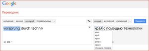

    Есть еще мнение: это происходит тот самый "vorsprung durch technik". :nod:
