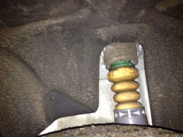

    Всем привет!
    Недавно тоже стал счастливым обладателем седана, и тоже есть непонятные звуки от задних амортизаторов.
    Пыльник вместе с отбойником в свободной полете на штоке амортизатора, но вот в чем вопрос: выше отбойника (желтая штука) стоит еще какое-то пластмассовое кольцо. Такое ощущение, что его там вообще не должно быть. Может это транспортировочные кольца или еще то? :confused:
    Пи Эс: фотки, к сожалению нет, может кто сможет выложить свою верхнюю часть амортизатора:hi:

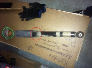

    Всем доброго времени суток! Ровно полтора месяца назад приобрёл а3 седан с двигателем 1,4, . Через пару дней эксплуатации появились стуки в задней подвеске, как будто что то болтается. После не однократной диагностики у официального дилера, было решено заменить обе стойки. Еще через пару недель их заменили, но через 2-3 дня стук опять появился. Вчера снова поставил машину на диагностику. И после 6 часов диагностирования, мастер сказал, что всё исправно, типа это конструктивная особенность автомобиля и что даже на новых автомобилях подобный стук присутствует.
    Если кто то сталкивался с такой проблемой, подскажите как дальше решить её.
  8. -Denchik-
    -Denchik- Новичок
    25 дек 2013
    13
    А3 седан
    Я тоже думал, что пыльник стучит об это кольцо. Вчера демонтировал его. Прокатился. Стук остался прежним. Далее это вставка была установлена обратно.. 0001.jpg

  15. Shumi
    Shumi Новичок
    20 ноя 2013
    6
    A3 Sedan 1.4T
    Ура, моя проблема решилась
    Оказалось действительно забыли убрать транспортировочные кольца. Теперь езжу в тишине и комфорте :)
    Нельзя доверять немецкую технику русским :hot:
    Фото приложил, вдруг кому пригодится.
    Всех с праздниками :beer:[​IMG]

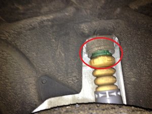

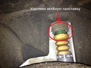

  18. -Denchik-
    -Denchik- Новичок
    25 дек 2013
    13
    А3 седан
    Стоят у вас транспортные кольца или нет вы можете определить сами, достаточно заглянуть под заднюю арку и посмотреть на верхнюю часть стойки. Если отбойник плотно вставлен в верхнюю опору, как показано на фото демонтированной стойки(обведено зелёным цветом), то всё в порядке, а если между ними стоит зелёная проставк (на фото обведена красным цветом) то её нужно убрать. Для этого надо поднять заднюю часть автомобиля и вытащить её. Для этой процедуры кроме домкрата вам ни чего не понадобиться. IMG_4301.jpg
