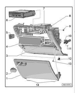

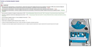

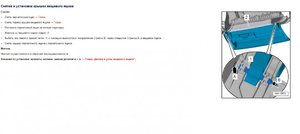

  8. _Михалыч_
    _Михалыч_ Новичок
    26 окт 2015
    53
    A3 Sedan 8V 2014г.
    Схема
      58 КБ
      174
      35,4 КБ
      156
      95,2 КБ
      172
