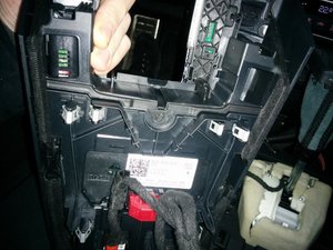

    Немного поскрипела центральным тоннелем, когда двигаешь за подстаканники.......разговор короткий - на операционный стол. Проклеил, мохнатой изолентой...немного не встала на место, около миллиметра...но не скрипит больше
