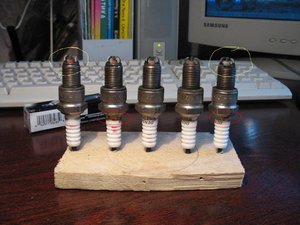

    Решил проверить свечи .
    Вопросы к спецам:
    1.Что за коричневые пятна на изоляторе( выделено красным)? Очень похоже на запекшееся масло.
    2.Почему так сильно отличается цвет изолятора центрального электрода на 1-ом и 5-ом цилиндрах( выделено желтым)?
    Свечи отходили примерно 20-25 т.км.Заливаю только 92-ой.
    Сейчас поставил старые BERU, мотор заработал мягше и тянуть стал получше, почти пропала тряска на холостых.
    Фото свечей прилагается.

    Я бы сказал,что эти свечи в отличном состоянии ... для КЕ-Джетроника.

    +1 У меня абсолютно такая же история была ! Посмотрим сколько новые (NGK) отходят...

    мне кажется что дело только в свечах.
    + смесь бедновата.

    Этот ободок говорит о не "герметичности" свечи,т.е. свеча не "держит" давление. На рисунке вторая слева в помойку.

    На пятой та же хрень, только в меньшей степени. Кстати, на прежних двух комплектах BERU такого не было. Вот те и Японское качество, епт. :hot:

    +1, Согласен полностью.
    А неравномерный нагар на электродах - скорее всего разнобой подачи дозатора.

    состояние свечей было точно такое же, изолятор тоже пробивало на всех 5 свечах..
