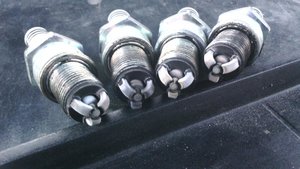

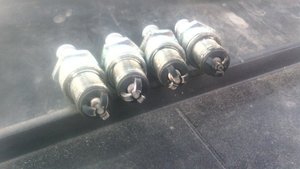

    Вот мои свечи:1 - трасса,2 - город!
    В городе сжирает под 20 порой,даже не задумываясь,по трассе в 10 укладывается,почему такая разница в нагаре и в аппетите?

    может, потому что в городе ездишь мало и в основном на не прогретом (до 90*С) движке?

    А лямбда живая.

    Расход по городу- одна из самых противных тем. Очень много факторов влияют на расход.
    По трассе- если ехать не более 120 км/ч, то можно и в 8 уложиться. Так что многое зависит от стиля езды.

    Ну двигатель грею до 40-50 и в путь,проезжаю не много км 7,но он успевает до 90 нагрется,лямбду менял летом,т.е. ей примерно год,на трассе до 120 = 10 литров аи - 95!
    Мне просто вот что интересно,я здесь на форуме спрашивал у людей с такими же машинами,как у них обстоят дела и самый большой расход что мне озвучили был 13 литров,а у меня такой даже летом не получается:confused: :confused::confused:
    Ах да стиль,ну я не гоньшик может 3000-3500 в городе,до 4000 на трассе,но очень редко ибо дорого нах :D

    У меня двигло 1,8 ADR. Зимой и летом расход по городу от 11 до 13 л/100км, по трассе от 9 до 10 л/100км. Скорость на трассе 110-120км/ч. Мне тоже кажется, что для моего объёма, механической коробки, переднего привода, 5 клапанов на цилиндр, суперпрогрессивной вакуумной системы двигателя и бабушкиного стиля вождения многовато. Список причин большого расхода слишком объёмный: от закисшего ручника до больших проблем с мозгами машины (и водителя:D). По нагару в городе - наверное смесь идёт богатая, и свечи чёрные, и расход большой. Надо пролазить всё, что влияет на смесь. Я не знаю твой движок, поэтому не могу сказать точно, куда лезть. Поищи на форумах старожилов с таким же движком, они точно подскажут, что делат.

    Мужики поясню,все расходники новые,ни чего не закисает,все перебрал,все новое опять же поставил,купил шнурок - ошибок ноль,с мультиметром все облазил все в допуске...вот и не понимаю что не так!!
    Я вот единственное где не был - это мозги,но туда лезть боюсь:)

    У меня свечки в городе - как на втором фото, через полнедели после чистки - опять в том же виде. Непрогрев и малые обороты при движении. Мне чичас и 15/100 - недостижимая мечта, реально больше.

    дальше можно не гадать. Ясен пень расход будет большой и свечки черные

    Тема про расход город/трасса? :laugh: у ТС свечи в "городе" еще очень даже неплохие :). У соседа моего А80, дв.АВК, тоже плюется на расход, копит на ГБО:laugh:. У меня свечи в "городе" вообще ахтунг, но я никогда не грею, потому как за прогрев она сожрет больше, чем за поездку до работы - 5,6 км:) объем большой для работы на холостом. Расход пока терпим..
