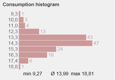

    Тема расхода многократно обсуждаема, но 20-25 при спокойной... Это перегиб.
    У меня AGA 2.4 98-го - максимально известный расход с 2004-го года - 18.81. В среднем по больнице - около 14-15.
