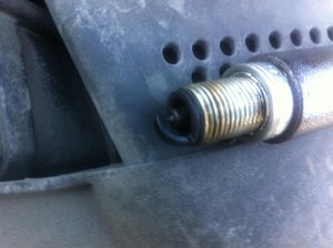

    выкрутил одну свечу из 1-го цилиндра, вся сырая и черная мля... поставил на ее место старую (более менее живую) завелась и работает ровно.

    не более менее живую, а сухую... свечи заливает
