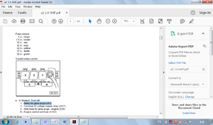

  16. Evgeen
    Evgeen Участник форума
    6 июл 2012
    329
    А2 1.4 TDI AMF
    Брошюрка. Может поможет.
    • a2 1.4 AMF.pdf
