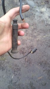

    читал форум и решил попробовать а17двр, купил а провода на них не налазят, на конце проводов металлический корпус, это не мои свечки но картина такая же

    Сергей он наверное имеет ввиду это(фото):

    Со свечи наконечник скрути :D С А17ДВР скручивается аж бегом. И уж на оголившийся свечной М4 садится наконечник ВВ проводов. Тоже аж бегом.
    АС Делко/Денсо/Чампиён могут иметь и нескручиваемый наконечник для подключения.

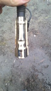

    да вот такие колпачки, посмотрел они цельные,

    Так скрутил бобышки-то со свечей? Они и не давали твоим "колпачкам" на свечи одеваться. :hospital:
