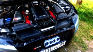

    Все отлично, уже полтора года езжу, масло меняю каждые 8 тысяч, не доливаю, расход при спокойной езде трасса 9 город 12, при смешанной трасса 10-11, город 15. Поставил усиленное сцепление, кпп родная, механика, никаких симптомов о поломках нет, разгон в районе 4.5 секунд до ста, максималку набирал 300.
