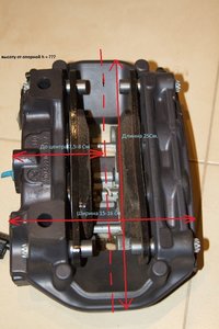

    цепляют и обод возле спиц где сужение и сами спицы....размер суппорта на фото-у меня такие же тольк от каена )))) они без ушей....а если не 146? тогда не налезут? )))
    в кмк смысл есть... цена такая же как у стоковых раз, не пылят два, меньше греются три, меньше "грызут" диск четыре, греть не надо (это гражданские) пять....как то так....

    хочется с ушами - чтоб не колхозить переходник под них. Короч, 8см от центра тормозного диска. Пральн?

    7 где то...центр у них смещен...у моих 16-х колес рсстояние между спицами и плоскостью тормозного 5,5 это в месте где самый большой х-фактор...если хочешь ставить с меньшим радиусом диска переходник все равно колхозить (суппорт расчитан на 330*28 тормозной), уши в этом случае играют в минус...суппорт нужно сажать "ниже"....
    куда хочешь колхозить перед или зад?
