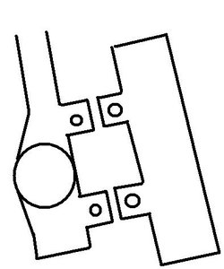

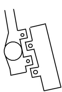

  14. #F#E#S#T#
    #F#E#S#T# Живу я здесь
    5 мар 2009
    2.110
    AUDI A6 2.8 quattro & FORD F650
    Петь есть ещё такой вариант....
    рисунки примерные.....но я думаю мысль понятна
  15. Ratkov
    Ratkov Старожил
    22 май 2008
    9.835
    A6 4F 2.7 TDI 2008
    Я уже неоднократно ставил суппорта таким образом,
    но есть один маленький минус, а именно уменьшение диаметра
    тормозного диска незначительное (10-20 мм).
    П.С.
    К примеру, если ставить суппорта и скобы от 320х30 мм на А8 D2 (дорестайлинг), то:
    первый способ (уши напротив) - тормозной диск нужен 375-385 мм,
    второй способ (уши со смещением) - тормозной диск 355-365 мм.
    Если ставить эти суппорта от Туарега, то минимум 385 и 365 мм соответственно.
    Они идеально подойдут на любой алюминиевый кулак с диском 330 мм или на дорестайлинговый кулак,
    но с расстоянием между отверстиями - 94 мм. У меня сейчас на А6 стоят суппорта и скобы от 288 мм
    (146 мм между отверстиями), через переходник диск минимум получился - 320 мм.
    Если на этот же переходник поставить скобы от 312 мм, то диск минимум - 345 мм.
    Если поставить скобы от 320 мм, то диск минимум - 350 мм.
    Если эти от Туарега (330 мм), то диск - 360 мм.
