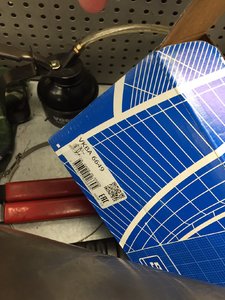

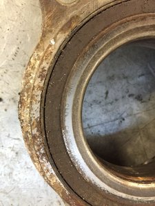

    С завода идут SNR. Фото родного подшипника на фото. Себе поставил SKF VKBA 6649 (Испания) у всех цена примерно 4100 руб. В компелкте болт ступицы и 4 болта крепления (по ELSA меняются каждый раз при снятии).
    Имейте ввиду 4 болта подшипника прикипают. У меня прикипел нижний болт, не откручивался, свернулся. Чтобы приварить аккуратно болт разбирали подвеску, сняли ступицу вместе с верхними рычагами, приваривали болт и тогда он открутился. Далее на пресе все сделали, шаровые без проблем откручиваются, кроме верхнего горизонтального болта, там только если высверливать либо греть и на пресе (у всех так после 100 тыс), поэтому 2 рычага откручиваются от кузова сверху и все легко снимается.
    Работа у неофициалов 2000 руб, подшипник 4060 руб.
