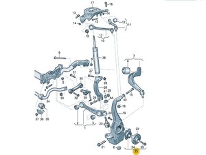

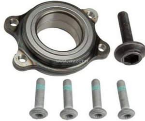

    Меняетя сам подшипник с крепежными деталями (деталь 23) в оригинале 4H0498625A
    Как аналог можно поставить SKF, FAG, SNR.
    По деньгам выйдет заметно дешевле, по качеству разницы нет.

    Доп вопрос: Выпресовать подшипник смогут на любом сервисе или все же есть особые приспособы Ауди для таких работ? Хотя дилер вообще не меняет подшипник, а только в сборе ступицу...
  12. KOKA
    KOKA Старожил
    27 апр 2014
    15.439
    Q5 3,0 TDI 2014
    В любом, занимающемся ходовкой
