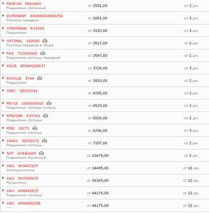

  12. Лёхан
    Лёхан I'm here for a long time
    10 янв 2007
    11.943
    Тунис
    A6
    #12 Лёхан, 31 янв 2015
    Заменителей, в том числе и просто отличного качества, как грязи...

  13. nickart
    nickart Живу я здесь
    5 май 2007
    1.135
    Ну вот, спасибо, автору темы будет из чего выбрать.
    Просто в экзистовском каталоге мне почему-то только два заменителя показало (именно ступица).
