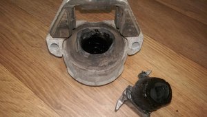

  6. siroga
    siroga Заблокирован
    29 дек 2005
    7.812
    Q8 & PORSCHE CAYENNE S E3
    подушка
    был хруст при поворотах, мотор ходил и трещал шрус, сначала поменял сайлент блок нижнего большого гнутого рычага и стойки стабилизатора-не помогло...в и тоге подушка...оторвана в хлам. странно езжу по центру..
      76,4 КБ
      131
