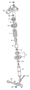

    у меня абсолютно такая же ситуация, и бряки какие то "пластиковые", и прям близко. Мне сказали что это либо подшипник стойки(на рисунке это №9), либо это шаровая опора. скорее всего в пасху поеду зиму на лето переобувать, а потом - на диагностику

    №9 не подшипник (стойка не поворотная) - резиновый бублик. 2 раза на своей менял стойки - ни разу не видел его рваным.

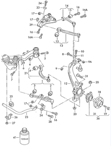

    Ты про болт N 034 790 7 (на схеме под номером 10)?
    У меня он не ржавый вовсе. Чутка молотком конечно вдарили, чтоб выбить. Но в целом вышел легко.

    Я больше всего подозреваю опору 4D0 412 377 F (на схеме номер 9).
    Его проверить можно только сняв аммортизатор? Или на ощупь как-то определяется?
  18. net_user
    net_user Живу я здесь
    15 окт 2007
    1.875
    A6/C5 BDV АКП Q Av
    Там есть мелкая деталюшка 4D0 412 369 A (номер 8 в схеме аммортика выше). Называется подкладная шайба. Она тоже может же стук давать?
