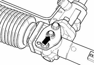

    Не не гранаты одназначна, шум проявляет себя только на неровной местности, и явно исходит не от гранат, вероятнее всего рулевая рейка :( рулевые наконечники в норме, если на заглушеном двигателе покачать рулем встороны от рулевой рейки исходит постукивание в крайних точках, вот на что в первую очередь посмотреть, а то я отродясь к таким рейкам с ГУРом не прикасался :)

    тут вот что есть
    3B, S4\6, V8 штатно имеют амортизатор рейки, при его выходе из строя обычно возникает скрип, со временем переходяший в сильные стуки. Если при покачивании рулем на стоящей и незаведенной машине рейка издает стук, - ее надо подтянуть. Регулировочный болт расположен в зоне захода рулевого вала в рейку на ромбовидной пластине, прикрученной к рейке 2 болтами на 13; сам болт - на 10. Покачивая руль и закручивая потихоньку болт, следует добиться почти полного исчезновения стука, в случае перетяжки возрастет усилие на руле. Болт вращается туго, желательно использовать головку или накидной ключ, у 4А с вакуумным усилением тормозов его не видно из-за вакуумника.
    Я у себя подтянул, красота вроде тихо, поробуй у себя если подтягиваецца...
