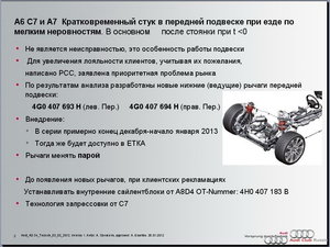

    В соседней ветке у А6 есть большая тема по этому поводу, у них же такая же подвеска.
    Они вроде нашли решение проблемы, дело в пакете для плохих дорог. в чем точно проблема не помню.... можно поискать.

    кто менял передние рычаги на модернезированые?
    стук пропал?
    Есть ли смысл поменять только сайлентблок?

    поменял сайлентблок. стучать стало меньше. а может и вовсе перестало. пока не понял (ездил мало), хана приходит стойке с той-же левой стороны. кто менял стойки? какие лучше поставить?

    я открою вам тайну. на А7 и даже на RS7 несущий рычаг одинаковый 8K0407152F
    а еще он ставится на A4, A5, Q5, RS4, RS5, RS6 :)
    поэтому и цена одинаковая.
    Кстати, на экзисте цена рычага по каталогу ауди выше (9700), чем по каталогу порше (6800) :))

    Нижние несущие рычаги от S7. стоимоть одного 27000. сам езжу забил, хотя в какой-то момент очень хотел поменять - смирился) музычку погромче и газку)

    поменял.
    не помогло
